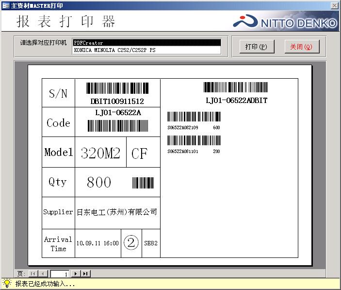

幽助 发表于:2010-09-25 07:55:01
再说明一下:
预览是可以横向的..但是按下打印就变成了纵向的了.....
我希望能以横向打印出来....
预览:

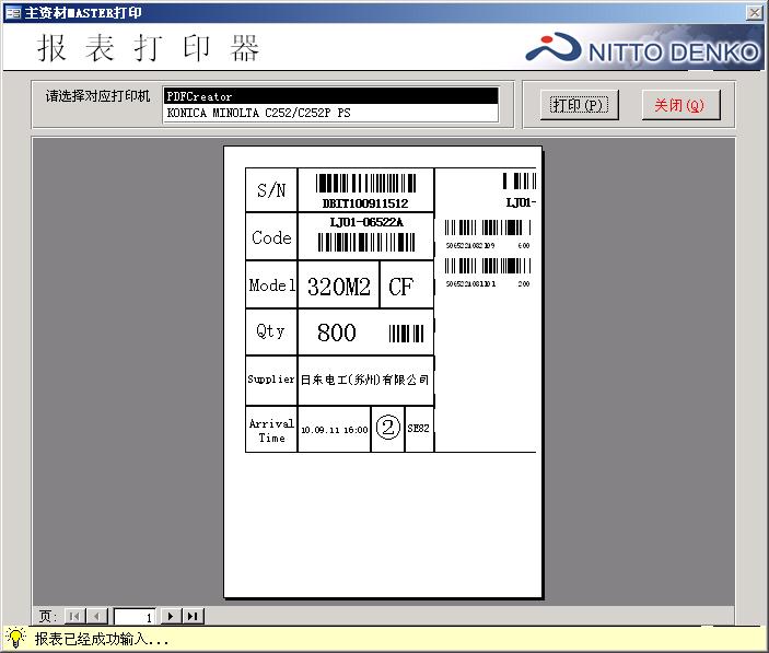

按下打印:
羽扇子君 发表于:2010-10-11 06:52:22
将打印按钮的单击事件代码如下书写:
On Error GoTo Err_Command27_Click
    Dim stdocname As String, PrtName As String
    Dim rpt As Report
    Dim prt As Printer
    stdocname = "rptSesldetails"            '选择报表
    PrtName = Me.strPrint.value             '读出选择的打印机
    Set prt = Application.Printers(PrtName) '将打印机对象设置为列表框中选择中的名字
    prt.Orientation = acPRORLandscape       '无论报表的页面设置是横向还是纵向,这句代码都将打印机的设置改为了横向
    Reports(stdocname).Printer = prt        '设置报表的打印机
    DoCmd.OpenReport stdocname, acNormal    '打印报表
    Me.状态.Caption = "报表已经成功输入..."
    Me.状态.ForeColor = 0
Exit_Command27_Click:
    Exit Sub
Err_Command27_Click:
    Me.状态.Caption = "请指定打印机后执行..."
    Me.状态.ForeColor = 255
    MsgBox Err.Description
    Resume Exit_Command27_Click
