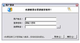

贾超  发表于:2009-04-28 17:48:21
类似于上图
我想请教一下那个密码登陆框怎么做啊?小弟现在要做个车辆调度系统,麻烦各位高手帮忙下,谢谢~~

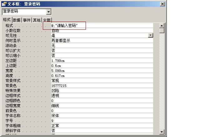

豆豆 发表于:2009-04-28 21:38:42
在 登录密码文本框 的 属性--格式--填入   @;"请输入密码"
即可。只要登录密码不获得焦点,则登录密码文本框就会自动显示 请输入密码
