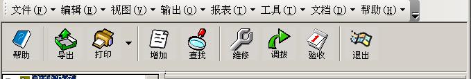

开始学习使用access做实际应用。但是遇到如下问题,下面的菜单栏是如何实现的。就是上面的文件、编辑、视图等。请专家指导下。
下面窗体的菜单知道怎么实现。
竹笛 发表于:2009-02-26 22:14:59
上部就是菜单栏,参考:http://www.accessoft.com/article-show.asp?id=117
下部是工具栏,采用的是toolbar控件,具体到网上搜索一下toolbar的使用方法
genecell 发表于:2009-02-27 09:01:18
非常感谢,早上我测试下,确实比较容易实现。但是如何和现有的系统关联和应用。还请指导下。
钱玉炜 发表于:2009-02-28 08:14:04
和现有系统关联起来就要通过编写代码来实现了,比如你有个toolebar控件命名为toolbarfrm,里面设置了2个按钮,保存和关闭,那么单击这2个按钮的代码就应该写成
Private Sub ToolbarFrm_ButtonClick(ByVal Button As Object)
    Select Case Button
    Case "保存"
    '执行保存按钮事件
    Case "关闭"
    '执行关闭按钮事件
    End Select
genecell 发表于:2009-02-28 14:10:43
你好,toolbar知道怎么用,还是第一个问题,那个菜单栏,怎么和系统关联起来.
