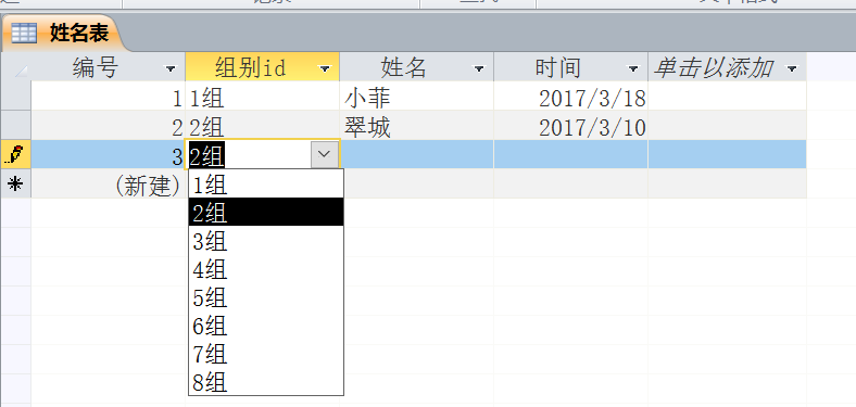

我做的结果是这样
朱先生 发表于:2017-03-06 09:25:17
另做一个组,暂称之为A组,结构同各组,A组做成子窗体
手工建8个查询,条件等于窗体的姓名
或循环8次,用代码建立8个查询,条件等于窗体的姓名
再循环8次,将8个查询结果追加到A组
再刷新子窗体就OK了
重复的姓名也能显示了
我做的结果是这样
