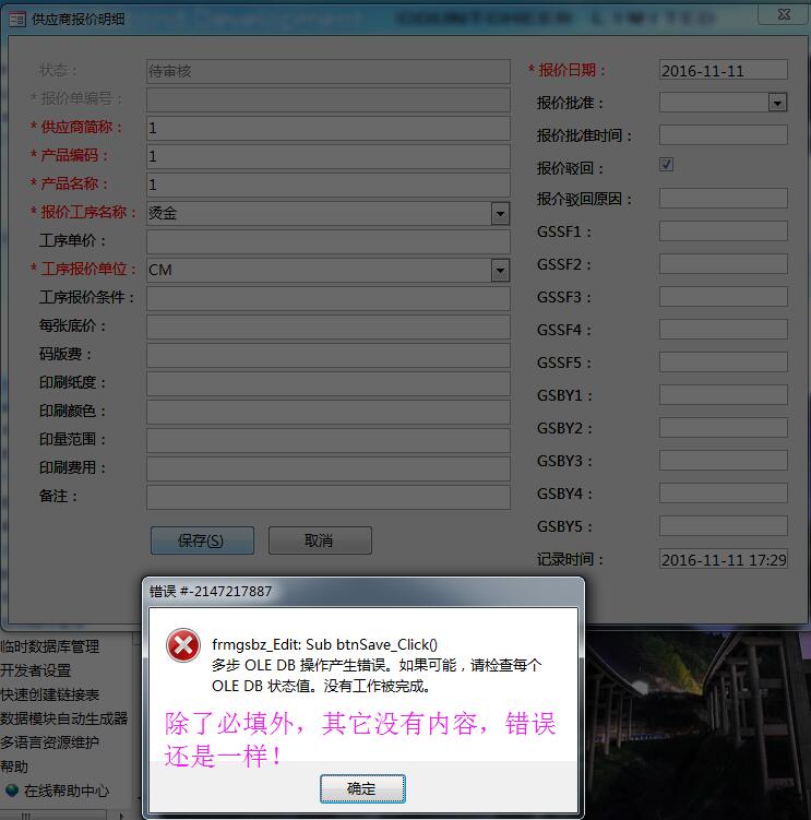

jingguangyuang  发表于:2016-11-11 16:28:03
刚用导响生成新建的窗体,点新增,填写内容后点保存,系统提示“多步OLE DB操作产生错误。如果可能,请检查每个OLE DB状态值,没有工作被完成。”,网上有相应的贴,但需要上传文档,而文件怎么压缩也大于2MB,所以想上传也难,因为本来文件没有开发时已经很大了,所以希望能得到各位帮忙,在此请教各位!

jingguangyuang 发表于:2016-11-11 17:19:51
杨雪你好!
      代码是平台生成的,估计不会有错,另外试每个栏位只填写一个数字1,点保存,这样可以确保内容不会大于代码Me回表的值,必填的字段都填写了,其它有的是没有填写内容,致于日期,因为不是必填,所以没有填写,还是同样的错误,还会是哪里的问题呢?还中我这样做法还不够完全检查出来呢?

jingguangyuang 发表于:2016-11-14 13:20:43
请问下面代码吗里有错呢?

MDZZ 发表于:2016-11-14 13:45:25
检查字段大小把
jingguangyuang 发表于:2016-11-14 14:18:21
确实检查出了一个栏位,是引用其它表的栏位,改好后,其它的都看过了,每一个都核对过,日期格式没选,重新生成窗体,结果还是一样。
MDZZ 发表于:2016-11-14 14:19:20
能上附件吗
jingguangyuang 发表于:2016-11-14 14:23:50
大于2M,我也想上传,这就省事了,大家也可以看看,这样行不行,我提供我电邮给你,你发一个空白电邮给我,我再把文件发过去,可以吗?
jingguangyuang@163.com
MDZZ 发表于:2016-11-14 15:26:34
5个是否字段的 问题 给他弄个默认值就可以了
jingguangyuang 发表于:2016-11-14 15:34:53
就这样?
好马上试试!
jingguangyuang 发表于:2016-11-14 16:28:24
真的可以!
问题是跟是否字段有关吗?
问题解决了,确是是字段大小造成,因为在检查过程中,确实检查出一个字段引用其它表数据时,超出来原来引用的值。
为了以后表需要做其它的判断,所以才增加了几个“是/否”的字段,但没有想过,这个跟点保存时会有关系。
总结说,除了要看字段大小,还需要看是否。
只怪自己没有做好字段表的创建工作。
