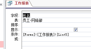

导航模块窗体导航,提示输入参数,需要怎么设置
查询表    [工作报表]
设置条件:Forms![工作报表]!List5
窗体名    [工作报表]
单独使用正常运行

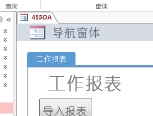

导航模块窗体    [455OA]
[工作报表]放在[455OA]里面
启动打开导航窗体455OA时,提示输入参数值
"Forms!工作报表!List5"
查询表[工作报表],设置条件为:Forms![455OA]![NavigationButton7]![List5],则不会出现提示输入参数值,但打开查询表[工作报表]数据是空白的.

leoyoung 发表于:2016-02-20 10:58:10
思路不要乱,list5是放在导航窗体上,不是导航按钮上!
[Forms]![455OA]![NavigationSubform].[Form]![List5]
evanlm 发表于:2016-02-20 14:21:04
好神奇的代码,困扰多日的问题就这么消失了,非常感谢
