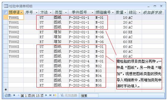

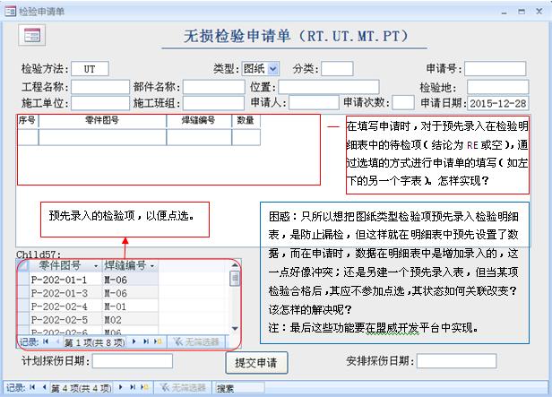

各位老师,你们好。我是一个ACCESS新手,尝试着编写一个与工作相关的“无损检测检验系统”,其中有一个功能的实现不知如何解决,请各位老师不吝赐教。问题为:为避免检验漏项及方便统计已检验和未检验项,我想把检验类型是“图纸”的检验项预先录入到检验明细表中,填写申请单时可以点选,保证信息准确性;而另外一种“增加”类型的则是在填写申请时手动增加录入。要求参见图。系统另见附件。哪位老师请指点一下,在此深表感谢。点击下载此附件

是子窗体,一次提交多个。但如果用复选框,也是向明细表中追加新的记录吧。预先录入的记录还是原来的样子,能不能实现在原记录上编辑呢?如增加“申请号”,并以后增加结论等。

煮江品茶老师,您好,是这样的。我这是举的一个简单样例,实际每张图上会有很多焊缝编号,而且分为UT、RT、MT、PT等不同的检验方法,每次填写申请时,在申请单的表头上有检验方法栏,子窗体中申请报验的焊缝检验方法需归从于表头的检验方法,而且申请单是依据固定格式的纸质单所制,限定10行(检验完要打印报告,在一页报告上不能行数太多);而实际焊缝数量很多,需分开申请,不能一次性,所以需要点选。

煮江品茶老师,您好。做成组合框做联级筛选我曾考虑过,但就我的理解这样的话预先录入的待检项是不是需单做一个表放置?这样选择录入后在明细表中生成新的记录,而检验结果为AC(合格)后预录表内的这项应不再参与筛选,如何实现这种关联功能?而且我觉得这样做成两个表的话随着数据的增多会占用文件资源吧,有没有更好的解决方案呢?

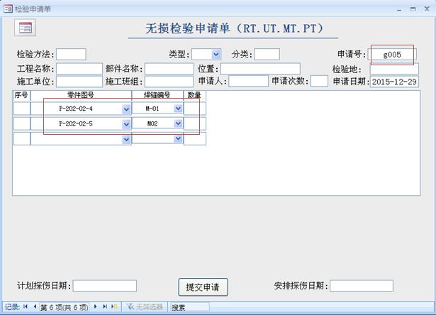

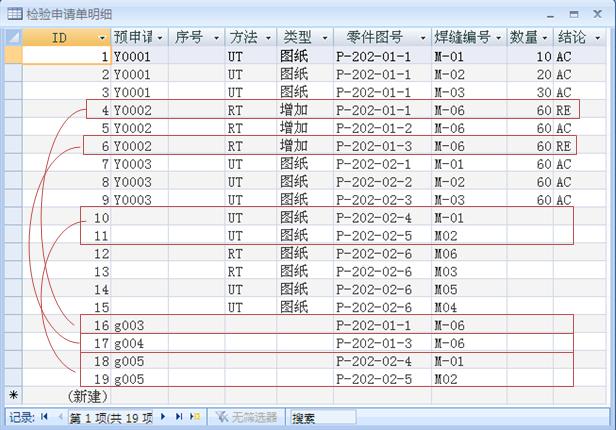

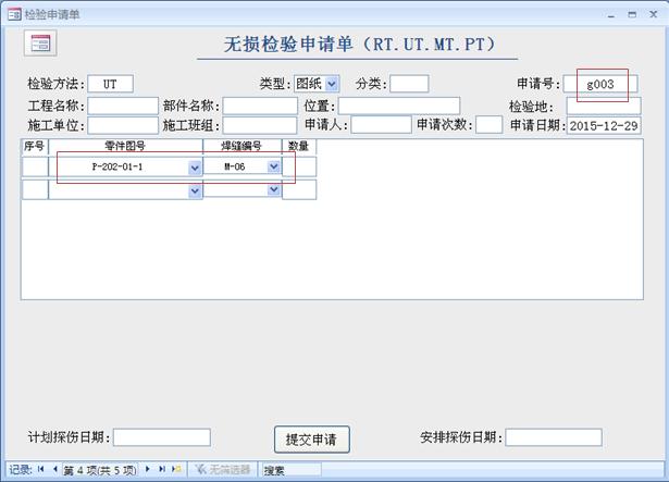

煮江品茶老师,真是感谢您的不厌指导,现在再传几张截图帮助说明一下我遇到的问题。如第一张是我建的一个查询,从明细表中筛出未检项(空)和RE(不合格)项,作为组合框的数据源(当然还要优化,去除其中的重复项,并在选图号时自动填入对应的焊缝号,这些留在下一阶段解决),当我申请RE项时,在明细表中生成新的记录是对的(如第二张图的ID4、6生成16、17,申请单号分别是g003、g004),但在报验未检项时,如检验申请中的ID10、11,我想在10、11的申请号里自动填入g005,而不是像现在这样重新生成记录18、19,不知我是否表达清楚。怎样来实现呢?还是有更好的解决方案?
