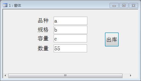

上面窗体目的是如果在窗体中输入的数据是”包装入库“表中没有的记录则提示”库存不足”。但运行运行如下代码时报错 “运行时错误'3464':标准表达式中数据类型不匹配”
Private Sub 容量_AfterUpdate()
Dim ssql As String
Dim wh As String
wh = "品种='" & Me.品种.Value & "' and 规格=" & Me.规格.Value & "  and 容量=" & Me.容量.Value
If DCount("*", "包装入库", wh)<1 Then
    MsgBox "库存"
请问如何解决!

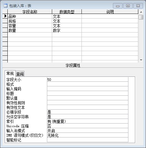

缪炜 发表于:2015-06-24 13:40:34
wh = "品种='" & Me.品种.Value & "' and 规格='" & Me.规格.Value & "'  and 容量='" & Me.容量.Value  &"'"
