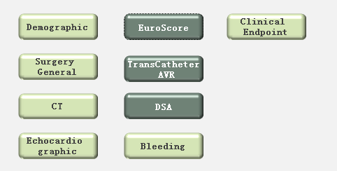

在导航界面单击按钮后,进入下一个窗体,希望打开的窗体关闭后,按钮颜色得以恢复成黄绿色,但实际一直处于变色状态,如何实现?请高手指导!

实际上不是颜色不能恢复,是按钮被按下后不能弹起,只要定义窗体关闭后按钮弹起即可,请详细指导实现方法,谢谢

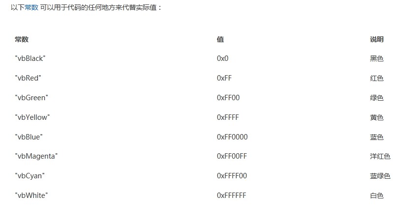

你是怎么实现点击更改按钮图标的颜色或者是图片的,那么你在下级窗体的关闭事件里面写代码 将导航页面的对应按钮的图片或者颜色 重置为初始状态
form_导航页面!对应按钮.forecolor = vbBlue (这就是将按钮设置为蓝色,你这里将按钮设置为你原来的颜色就可以了)

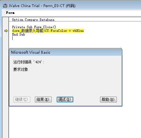

业余操盘手 发表于:2015-05-21 15:53:44
如此操作,无效啊!报错要求对象,到底哪里错了??
