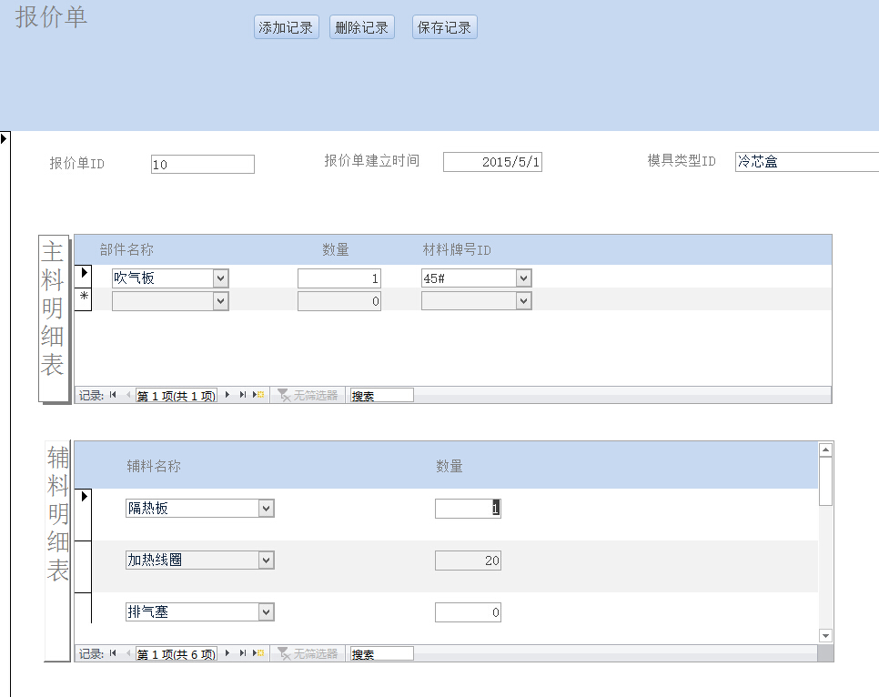

我是新手不知道怎么表达才能清楚,我想在新建一个记录时候,有些内容会自动填写,就如一张报价单,有些产品的名字是固定的,你只要写个数量就行了,不然每次都要下拉一堆的菜单好麻烦
如下图我在做的一个表,辅料那边是下拉菜单,怎么再新建的时候,下拉菜单里的全部名称会自动写上呢

一个产品由主料、辅料等加工生产而成。那么你首先要告诉计算机,这个产品由那些主料和辅料构成,你不告诉它,它知道个球。要想告诉它,你就需要建立这样一个表,这个表用来描述你的一些产品,都是由那些主料和辅料加工而来的,这些主料和辅料的定额是多少,这个表叫做BOM表。当你建立了这个表后,你在窗体中选择这个产品,并输入生产量,就可以通过一些手段自动算出这个产品对应所需要的主料、辅料以及它们的需要量了。所以主料和辅料是不需要输入的,只是通过BOM计算得到。
 建立BOM表实际上是一个管理问题,与程序设计关系不大,或者说是管理的需要而不是程序设计的需要。BOM表就是一种材料消耗定额,有没有信息管理系统,生产企业都会有这个定额,只是各企业的管理水平不一样,对定额的精细程度有差异。
除了BOM表外,管理中有许多定额,比如能源消耗的定额、工时定额等等,这些在管理系统中都需要建立相应的定额表。有了这些定额表,所有的处理就得以简化。管理也就更加严谨。

金枪鱼 发表于:2015-05-04 23:09:43
我这个是报价单,是我自己定价需要多少材料的,但是相同的工装设备对应的材料是差不多的,
