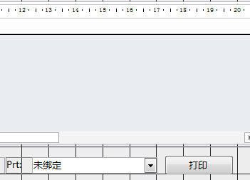

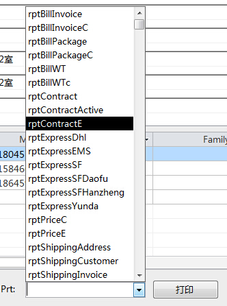

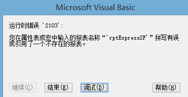

昨天到今天,一直被一个问题 一直被一个困扰着:为了窗体的美观,这次在使用快速开发平台做新旧版本的更替时,我把旧版本中自定义窗体下的诸如“邮政、中通、顺丰、DHL”快递面单的打印命令按钮做了改进。旧版本中各个快递面单的打印是分开的,事件过程只有一句“Docmd.openreport"中通"”。方法虽然笨点,结果是满意的;在快速开发平台中,我建立了一个组合框(rptActive),其数据源设定为能够随机查找系统中所有报表的语句(这一步没问题),再建立一个打印按钮,这个按钮的单击事件的代码为“Docmd.openreport"rptActive"”,结果出现了系统不能辨认报表的问题请各位老师帮我分析分析,问题出在哪里。先谢过!

去掉双引号

docmd.openreport me.rptactive.value

厉害!就这个了_docmd.openreport me.rptactive.value;
非常感谢!
