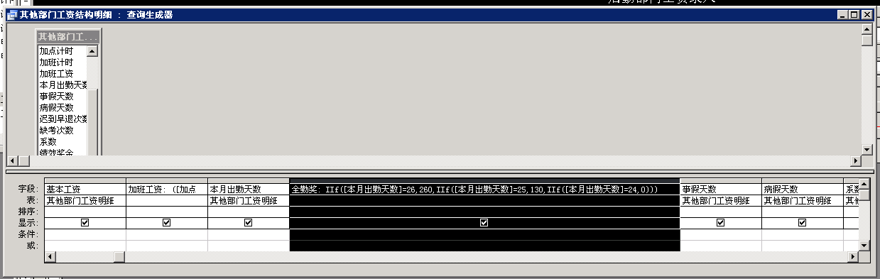

我把这句写在查询里了。但是出现错误。不知道这样写是否可以。

王岚 发表于:2014-12-29 16:23:33
我按照你的公式改了一下,在“全勤奖”控件中写入=IIf([本月出勤天数]=26,260,IIf([本月出勤天数]=25,130,IIf([本月出勤天数]<=24,0)))可以计算,但是在查询里确出错。不知道为什么。还请煮江品茶 指教。
朱先生 发表于:2014-12-29 16:47:38
IIf([本月出勤天数]<=24.0   只有是没有否  这一段要改为IIf([本月出勤天数]=24.60,0   试试

煮江品茶 发表于:2014-12-29 16:54:30
呵呵,你为什么不用我写的呢?
iif套用时,逻辑运算是从最外层向最里层逐步比较的,要利用这个规律来计算。同时考虑其逻辑的严密性。
按你现在的写法,27天以及以后的(加班)都没全勤奖。
如果考虑会出现小数天数(如24.5天),更严密的写法,应该是:
iif(本月出勤天数<=24,0,iif(本月出勤天数<=25,130,260))
iif(本月出勤天数>=26,260,iif(本月出勤天数>=25,130,0))
如果只考虑连续的三个整数的话,也可以用Choose函数进行计算:
Choose(26-本月出勤天数,260,130,0)
王岚 发表于:2014-12-30 12:04:26
煮江品茶 我按照你用CHOOSE写的可以了,但是现在出现当天数为26的时候。全勤奖是空白,另外我们的天数只有整数三种,26=260;25=130;24=60;23=0.

煮江品茶 发表于:2014-12-31 09:17:47
nz(Choose(27-本月出勤天数,260,130,60),0)
其含义是:第一个参数为1(27-26=1)时,Choose函数返回第二个参数260,第一个参数为2(27-25=2)时,Choose函数返回第三个参数130,第一个参数为3(27-24=3)时,Choose函数返回第四个参数60,当第一个参数为1到3之外的整数时,Choose函数返回null。
