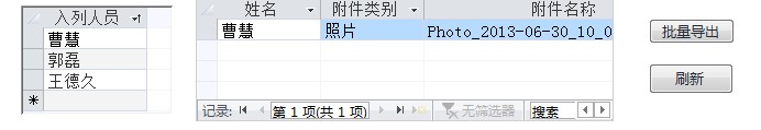

见下图
我想依次根据左侧子窗体的人名,得到其附件的附件名称(如上图右侧子窗体所示)
但当有的人没有照片,右侧子窗体里就没有记录,这是就会弹出如下界面
这种问题怎么解决?我是想判断右侧子窗体的内容为空时就跳过去,再检查下个人的附件。

一种方法是设置on error,当错误号为2427时显示为"此人无照片"等你设置的信息。还一种方法为先做一个查询数据集,如数据集中记录数为0,则提示"此人无照片"后退出,如有数据则按你的代码执行。
