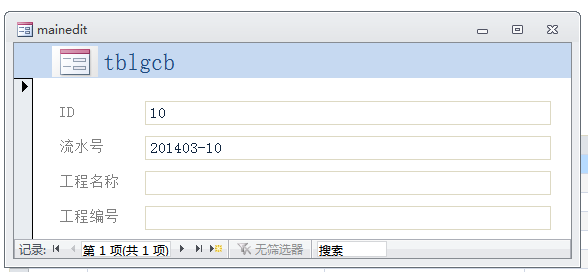

在access中,表中如果有一个字段ID是自动编号,只要其他任意字段有插入动作(还未保存),自动编号字段ID就马上生成了,这时如果采用绑定表录入窗体,我直接在"流水号"字段里面引用自动编号字段ID, 用vb语句如下:
me.流水号=format(date,"yyyy/mm") & "-" & me.id
可以即刻得到流水号,非常方便。

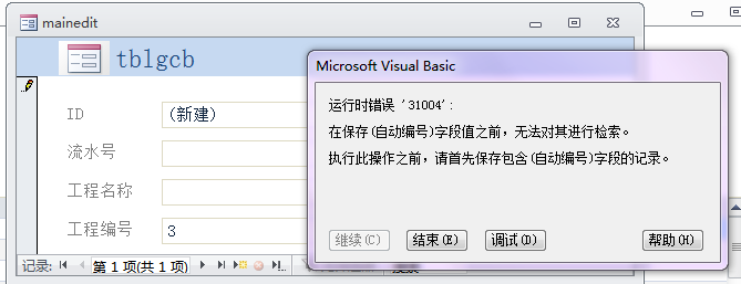

但是在ADP里面,以上方法是行不通的,adp的数据库是SQLSERVER,在SQLSERVER里面,自动编号字段ID是在所有的字段都录入完毕以后跳转到下一条记录时(相当于保存)才生成,也就是说,自动编号字段ID是最后保存阶段才生成的,这就造成我的”流水号“字段无法在保存前生成,请问如何解决?
有一个解决思路是,利用SQLSERVER的触发器,当ID生成以后,触发流水号的生成,在后台解决,请问有没有更好的办法?直接在前台解决?
以下是ACCESS的和SQLSERVER的对比:

方法一:
在me.流水号=format(date,"yyyy/mm") & "-" & me.id语句之前,强制保存一下数据,再执行此句,即:
保存记录语句
方法二:
在me.流水号=format(date,"yyyy/mm") & "-" & me.id语句之前,先查找一下最大的ID号并加1,再执行此句,即:
me.流水号=format(date,"yyyy/mm") & "-" & 用dolookup查找最大的ID号并加1
煮江品茶 发表于:2014-03-31 13:36:15
取最大值加一即可
