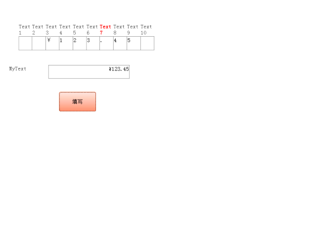

zhaoyoulong 发表于:2014-02-09 13:55:44
一、将十个文本框有规律地命名:假设为 Text1....Text10
二、假设另一存放完整文本框的控件名为:MyText 注:格式设为货币
三、确定数字的对齐方式:左对齐;右对齐;按小数点的固定位置对齐
左对齐:
Dim i As Integer
 For i = 1 To Len(Me.MyText) + 1
    Me("Text" & i) = Mid("¥" & Me.MyText, i, 1)
 Next
OK!!
右对齐:
    Me("Text" & (10 - Len(Me.MyText) + i - 1)) = Mid("¥" & Me.MyText, i, 1)
 Next
OK!!
按小数点的固定位置对齐:
Dim LNum As String   '整数部分
Dim XX As String    '小数部分
Dim N    '小数定位的位置
N = 7 '假设为第7位为小数点的位置
    If InStr(Me.MyText, ".") = 0 Then
        XX = ".00" '如果是一整数,则后面加两位小数
        LNum = Me.MyText '取整数部分
        XX = Mid(Me.MyText, InStr(Me.MyText, "."))    '小数部分
        LNum = Left(Me.MyText, InStr(Me.MyText, ".") - 1)    '整数部分
    '填小数
    For i = N To 10 '这里的 10 代表10个文本框---填写从N个文本框到第10个文本框的小数部分
        Me("Text" & i) = Mid(XX, i - (N - 1), 1)
    Next
 '填整数
    LNum = "¥" & LNum
    For i = N - Len(LNum) To N - 1
        Me("Text" & i) = Mid(LNum, Len(LNum) - N + i + 1, 1)
    Next
剩下的就是要写一点超出范围的数据的处理过程了!!
OK!!
zhaoyoulong 发表于:2014-02-09 14:03:39
