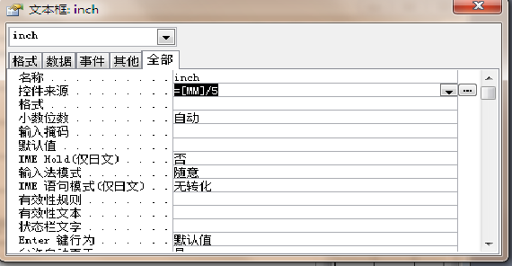

如图,如何在下框中输入一数字(比如35),然后在空白处单击一下,上框自动显示出下框数字的五分之一(7)?

新建一命令按钮,在按钮事件中的单击中 输入inch=mm/5
BMW 发表于:2014-01-07 20:19:32
写mm控件更改代码:
一杯绿茶 发表于:2014-01-08 09:46:39
在MM的失去焦点事情中写inch=mm/5即可,或者直接在inch数据来源中写=mm/5
zhaoyoulong 发表于:2014-01-08 09:56:26
如果inch是未绑定的文本框,只要在文本框属性的控件来源中写入:=[mm]/5便可
