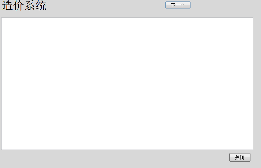

下一步按钮怎么做呀?
Access leev  发表于:2013-12-04 16:38:45
点击下一个后,子窗体变成另一个窗体,再点击再变,按顺序变换,打开时默认是窗体1,怎么做呀?
落尘_小新 发表于:2013-12-04 20:42:41
如果,你的窗体名称是如:窗体1,窗体2,窗体3.......这样的规律命名的话,那么可以用一句代码实现.
Me.子窗体.SourceObject = "窗体" & Mid(Me.子窗体.SourceObject, 3) + 1
