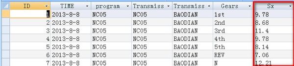

表数据如图,Sx的数据用红线标出

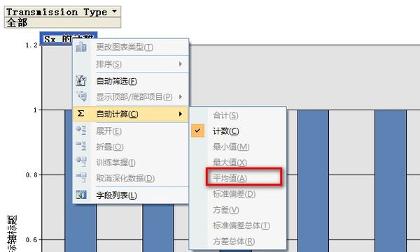

根据这个表创建的数据透视图如图
这里的Sx只能选择计数,所以7个Sx的值都为1,我想选择平均值,以显示表中Sx的真实值,不知道如何操作?
其中横坐标是Gears

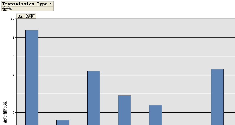

javen 发表于:2013-11-12 14:55:11
问题得不到解决,我重新建了一个工程,按照以前的步骤做,实现了,汗........

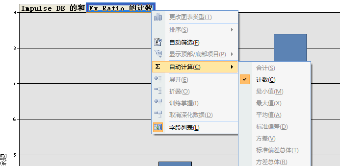

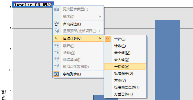

javen 发表于:2013-11-13 09:35:16
有谁能告诉我这是为什么吗?
由同一个表建立的数据透视图,有的字段的自动计算选项都是有效的,有的字段只能选计数
沧海桑田 发表于:2013-11-13 14:26:47
检查字段类型是不是数字型,看你红框里的内容好像是文本型(自动靠左),文本型就只能计数。
javen 发表于:2013-12-31 16:39:52
嗯,就是这个原因,没有设置字段类型,谢谢
