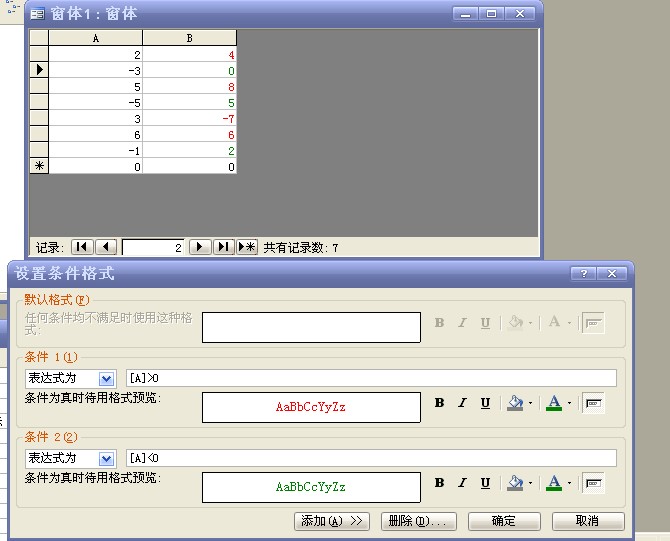

请教:数据表窗体如何根据字段A的值自动填入字段B的背景颜色
沧海桑田 发表于:2013-08-10 17:14:15
“字段A的值”与“字段B的背景颜色”有什么关系?
在水一方 发表于:2013-08-10 17:20:47
菜单 - 格式 - 条件格式
zhengjin 发表于:2013-08-10 18:59:05
谢谢各位的回答:因为A字段列与B字段列之间有很多列太远不便于观察,不直观。所以想用这个方法便于直观看出结果。

但我还是不明白你的“字段A的值”与“字段B的背景颜色”有什么关系,如果有条件或逻辑关系,用2楼在水一方版主的方法就可以解决,如果没有关系那就不知道了。
你是不是想在A字段栏输入内容时,在对应的B字段列改变背景颜色?或者把你的文件发出来,给大家看看能不能帮到你
zhengjin 发表于:2013-08-11 17:29:18
想在A字段栏输入内容时,在对应的B字段列改变背景颜色.就是这个要求。二楼的方法是在A变色没有与B字段联系变色。我看到过有整行变色的方法,但是这种方法在数据很多时,显示很慢。
zhengjin 发表于:2013-08-11 17:36:36
唉,不好意思。二楼的应该可以了。谢谢各位特别是沧海桑田的热情回答。
