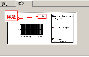

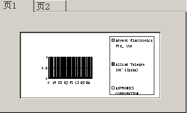

窗体中的选项卡控件其中一个页面复制图表到另外一个页面后,无法刚改图表的标题(更改后保存,重新打开窗体,变回复制时的样式)
操作步骤:
1.从窗体中的选项卡页面复制了一个图表控件
2.运行窗体,右键单击图表,选择“图表对象”->“编辑”/“打开”
3.修改标题后保存
当重新打开窗体时,新的页面还是原来的标题,重复了多次还是老样子。
请各位指点!

滴滴答答 发表于:2013-08-01 12:24:08
请问你是用“窗体视图”修改还是用“设计视图”?如果用“设计视图”是无法修改。
我用“窗体视图”,也就是加载数据源后,右键单击图表,选择“图表对象”->“编辑”/“打开”进行修改的。修改后关闭窗体,重新打开后就变回COPY时的样子了。。。
我用的是ACCESS2007 这个会版本或配置有关系吗?如:数据库的打开方式是共享/独占的?
