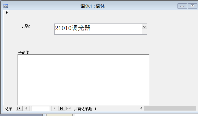

有高手能帮我解答一下主窗怎么控制子窗口的数据呢?谢谢!

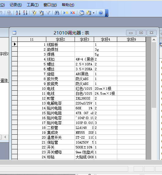

我已经写好了一个查询表名的代码,但怎么设置,当我选中一个表名后,自动在子窗口,弹出它对应的表的数据(如下图)

cspa 发表于:2013-04-26 10:53:59
1、用你做好的调光器表做为数据源建立一个窗体
2、在主窗体文本选择框选中某一调光器时,让子窗体的数据源指定为建立好的窗体。
lsc168168 发表于:2013-04-26 11:21:55
俺是新手,能说下具体操作吗?能教下怎么作为数据源建立一个窗体吗?
落尘_小新 发表于:2013-04-26 13:02:39
lsc168168 发表于:2013-04-27 11:42:17
太感谢了!!
