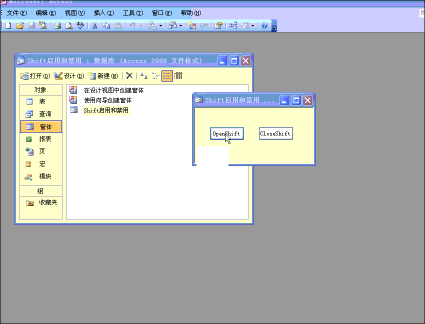

十段 发表于:2008-05-12 12:04:57
你是不是要这种效果?如是的话,请看:Shift启用和禁用示例 http://www.accessoft.com/article-show.asp?id=1798
善裕 发表于:2008-05-12 16:38:14
可以的,谢谢了,
