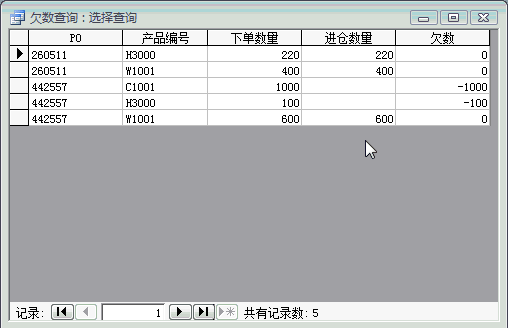

我设计的生产管理系统遇到瓶颈,查询计算结果老是不对。有两个表:
《生产单表》 《入库表》
PO 产品编号 生产数量 PO 产品编号 进仓数量
442557 W1001 600 442557 W1001 600
260511 W1001 400 260511 W1001 400
442557 H3000 100 260511 H3000 220
260511 H3000 220
442557 C1001 1000
我先做了一个《入库查询》,把入库数量汇总,然后再做了一个《欠数查询》,欠数的计算公式为: “欠数: [进仓数量 之 总计]-nz([下单数量],0)”,得出的结果却是:
PO 产品编号 下单数量 进仓数量之总计 欠数
442557 W1001 600 1000 400
260511 W1001 400 1000 600
443557 H3000 100 220 120
260511 H3000 220 220 0
而我想得到的结果是:
442557 W1001 600 600 0
260511 W1001 400 400 0
442557 H3000 100 -100
442557 C1001 1000 -1000
计算结果与我想象相差太远,其中上面红色字是汇总错误部份,请各位热心朋友指点一下。(附上Sample供研究)
