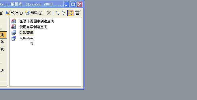

煮江品茶 发表于:2010-04-13 16:36:02
煮江品茶 发表于:2010-04-13 16:37:27
欠数的公式好像写反了,你自己改过来。

煮江品茶 发表于:2010-04-17 15:21:05
nz是一个函数。大体意思是当参数1的值不为定义的数据类型时,取参数2。有点类似iif函数。
