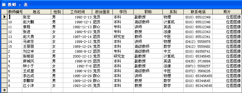

一个表中有教师的工作时间.请问如何用参数查询设置,"通过用户输入一整数设定教龄下限,显示教龄大于该值的相关教师全部字段.要求创建计算字段,参数提示请输入下限." 请各位指教,谢谢!
王樵民 发表于:2010-03-22 18:38:11
用下列查询语句即可
SELECT 教师.教师编号, 教师.工作时间, DateDiff("yyyy",教师.工作时间,Now()) AS 教龄
FROM 教师
WHERE (((DateDiff("yyyy",[教师].[工作时间],Now()))>=[请输入教龄下线]));
其中 DateDiff("yyyy",教师.工作时间,Now()) AS 教龄为新生成的计算字段,其他字段请自行加入。
