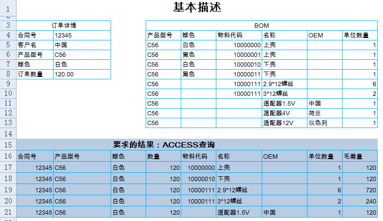

老师,用两基础表【订单详情】与【BOM】也就物料清单,通过查询联合出“要求的结果',
因为本人的水平问题,尚且做不到我现在想要的结果,所以请教于您,附件中的是目前水平所能展示的一个结果,但它没有得出一个精确对应的关系。

首先,谢谢朱先生的解答,图片上只是简单表述了一下我的资料来源与想要得到的愿景。

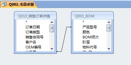

请问朱先生,这个怎么套上你上面写的呢?SELECT Q010_销售订单详情.订单状态, Q010_销售订单详情.销售合同号, Q010_销售订单详情.产品型号, Q010_销售订单详情.颜色, Q001_BOM.物料代号, Q001_BOM.[名  称], Q001_BOM.规格, Q010_销售订单详情.年月, Q001_BOM.计量单位, Sum([订单数量]*[单位用量]) AS 毛需求量
FROM Q010_销售订单详情 INNER JOIN Q001_BOM ON Q010_销售订单详情.产品型号 = Q001_BOM.产品型号
GROUP BY Q010_销售订单详情.订单状态, Q010_销售订单详情.销售合同号, Q010_销售订单详情.产品型号, Q010_销售订单详情.颜色, Q001_BOM.物料代号, Q001_BOM.[名  称], Q001_BOM.规格, Q010_销售订单详情.年月, Q001_BOM.计量单位
ORDER BY Q010_销售订单详情.订单状态, Q010_销售订单详情.年月;

朱先生 发表于:2016-08-11 22:13:31
�������ش˸���
不知道Q002_毛需求量副本是不是符合要求
Q001_BOM副本可以删除
等待反馈

谢谢您关心我的问题,你给出的结果,不是我想要的。我的意思:通用【销售合同号】与【产品型号】,再进一步通过字段【颜色】能精确分配当一个客户下订单只白色,此字段【颜色】的空白栏与符合这个字段的颜色“白色”。字段【OEM】与字段【客户名】对应,条件与结果都与前者一样。我在想是否考虑写宏公式来确定两个表字段之间的条件,而运算出相对应的结果。苦于本人对ACCESS刚刚接触,所以请您再次出手相救。先谢了
huangjian 发表于:2016-08-12 08:35:51
BOM表中字段【颜色】列空中的空格,表示产品的必要生产的物料件,具有字段【颜色】特征的如此‘白色’是供客户下订单选择的项目,包括字段【OEM】是客户要求的或者是区域特征产生的物料件,希望这些条件能通过查询或其他方法能一目了然地某个订单的所需要的物料种类及数量。
