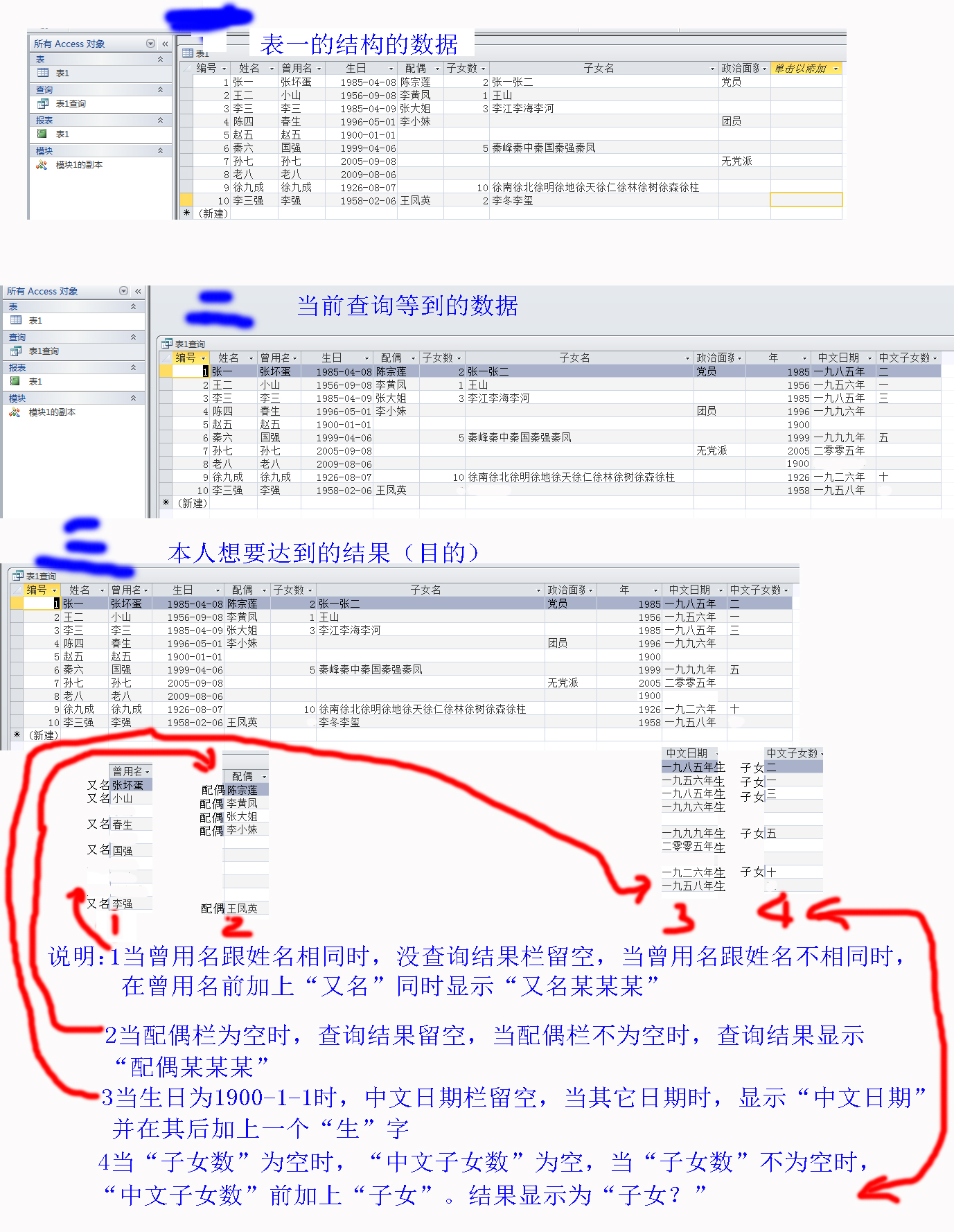

[5分]这样的查询结果,跪求帮忙!
虽虽TV  发表于:2016-05-08 12:10:35
敬请高手帮忙,问题在图片:查询

虽虽TV 发表于:2016-05-08 22:05:28
谢谢朱先生,我想要的结果是:“又名”跟“曾用名”合并在一列。本要上传张图片的,但知怎么的,我添加图片按钮时,网页就不动了。
虽虽TV 发表于:2016-05-08 22:15:30
朱先生,您好!非常感谢您的帮忙。我想要达到的目的是:又名 这两个字跟“曾用名”合并在一列(如:又名张坏蛋),“配偶”两字跟相应的配偶名合并在一列(如:配偶张大姐),子女两字跟子女数合并在一列(如:子女二)。另外,当打开您发的查询时,提示表达式中的Mid函数未定义,不知道是怎么一回事。我在设计视图里将含有Mid那一列删除后过显示。

原来是根据图片做的,现已按新的要求更改了
函数在我的电脑上是通过的
