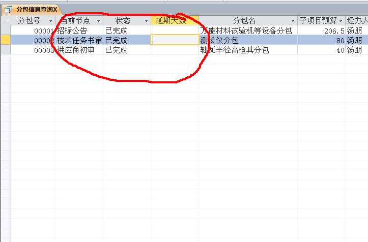

满足条件的子记录(多),作为主记录(一)的字段查询出来。
汤帅  发表于:2015-12-24 09:09:57
分包信息查询X
分包计划查询

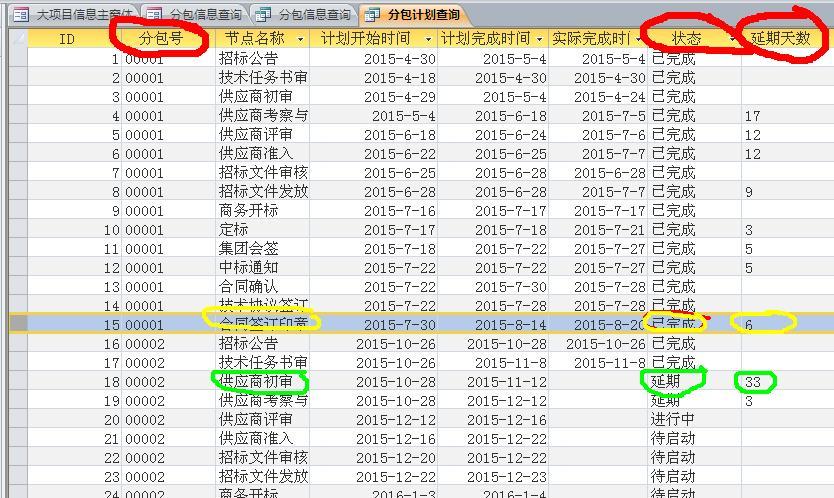

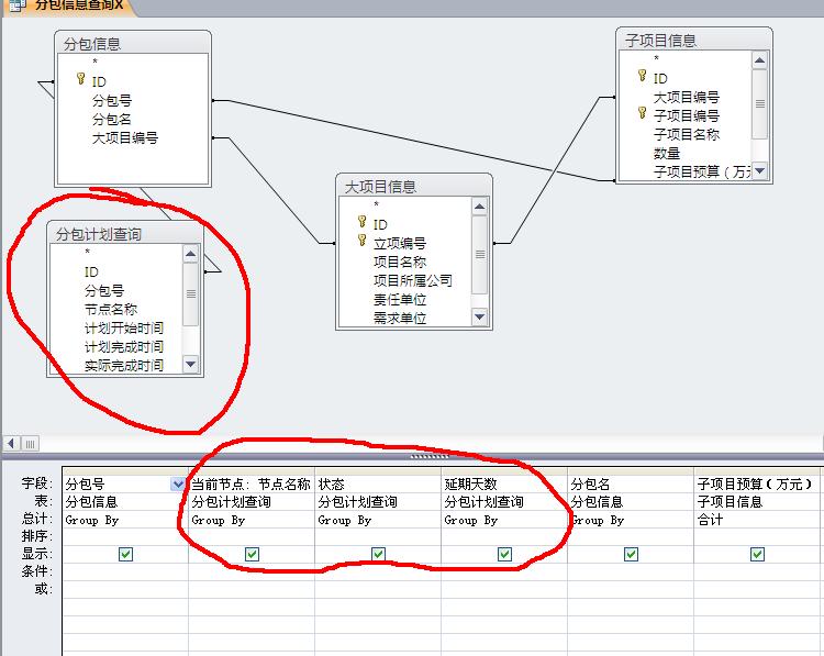

如图。
我想在分包信息查询X里面[当前节点][状态][延期天数],均显示分包计划查询指定的记录(第二张图里面**和绿色的)。
结果为
分包号   当前节点      状态    延期天数    ....
00001 合同签订印章 已完成  6             ....
00002 供应商初审    延期     33           ....
1、**的是一个已完成的分包(工作项)每个分包的分包计划的最后一个节点均是“合同签订盖章”
2、绿色是进行中的项目,进行中(或延期)的分包(工作项),分包计划记录对应的“实际完成时间”均是null。
基本上基于以上两个条件就行了。
@zhaoyoulong  @煮江品茶
非常感谢支持,希望这次我把我的需求表示明白了。
煮江品茶 发表于:2015-12-24 10:51:39
在数据表中增加状态字段,其默认值为“待启动”。在编辑数据时,确定该字段的值。
这样处理的原因,并不是因为通过查询不能得到状态的数据,而是因为直接用查询计算状态数据会使得查询的速度非常的慢(特别在数据量增加到很大的时候,这个情况尤为明显)。
汤帅 发表于:2015-12-24 15:32:12
好的,按您说的这个建议更改。计划记录确实会不少。一年大概有6000个。
