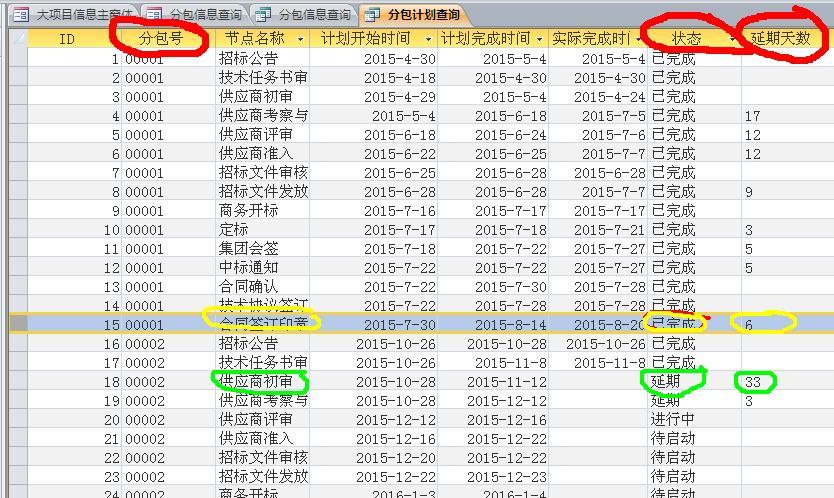

设计的工作项,有多个工作节点记录。希望通过查询,显示该工作项的进度节点,状态,和延期天数。如下图。
工作[节点]记录,希望查找出[状态]不为已完成的,第一个记录[状态],同时输出这条记录的[节点]和[延期天数]
下图是一个查询表,感谢@zhaoyoulong 的帮助。

上面放的那个图。是分包计划记录。这个表对应的唯一记录是分包信息。(见这个表里面分包号与计划记录的对应关系)
我想通过查询,在每个分包记录前面,增加节点名称,状态,延期天数,这三个字段。
显示规则是:
节点名称:如果分包对应的所有计划,状态均是已完成。那么显示最后一个节点名称;如果不是,则显示最后一个已完成节点的下面条记录节点。
状态:与所选节点名称记录对应的即可。
延期天使:与节点名称记录对应的即可。
如图里面,**圈分包号00001的,应该显示节点名称:“合同签订印章”,状态:“已完成”,延期天数:“6”;绿色圈分包号00002的,应该显示节点名称:“供应商初审”,状态:“延期”;延期天数:“33”
感谢!

看来我的需求没有很好的表达出来,我明天把几个表和查询表发出来吧。
