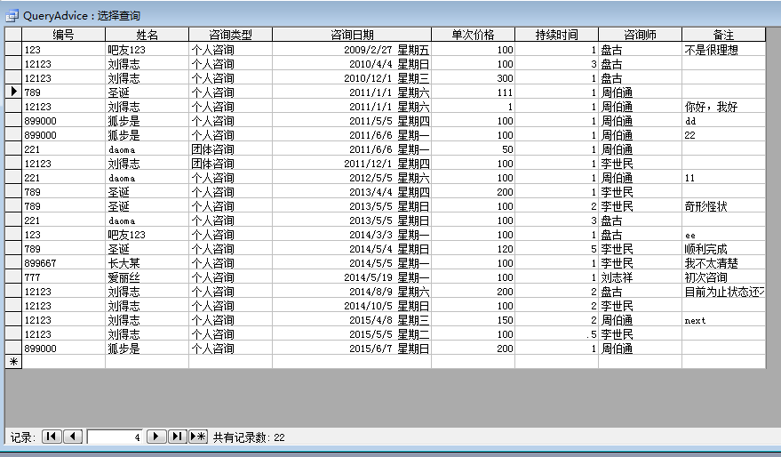

重新提问 明细统计重点 是 合并记录的问题
阿克赛思  发表于:2015-11-25 15:41:07
感觉似乎是我自己没有把问题说清楚 ,上个问题 http://www.accessoft.com/bbs/showtopic.asp?ID=25356&BoardID=4
我自己思索了一下 ,发现其实就是 合并记录的问题
不知道是不是要涉及到 联合查询
并没有 得到解决,还是这两张 图:
合并记录为:
各位高手请不吝赐教 ,感谢在上个帖子里回答的我的朋友

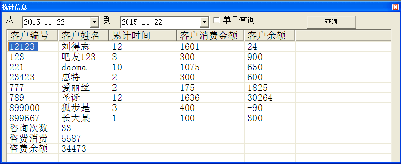

阿克赛思 发表于:2015-11-28 13:36:35
说一下我自己最终的解决方案(vb6+access 完成),
1)建立了两个查询,一个查询负责获得范围内的用户编号,一个查询负责获得明细

3)获得结果
似乎 VBA 的写法也差不了太多吧,在论坛上查了一下,单纯用查询似乎办不到
