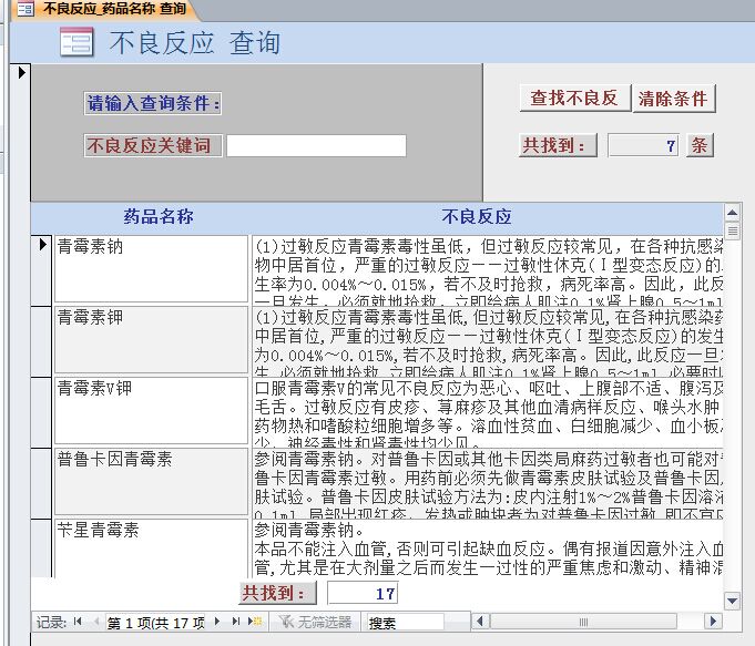

下面“事件过程”执行后子窗体没有Requery,不知问题在何处?初学Access,请指点,不胜感激!详见附件。

1、查询中的表名\查询名:不良反应 查询 写成了:不良反应 查询1
2、Me.RecordSource = sch 这是给主窗体记录源赋值,应当是:Me.不良反应_查询1.Form.RecordSource = sch 给子窗体记录源赋值
衷心感谢!

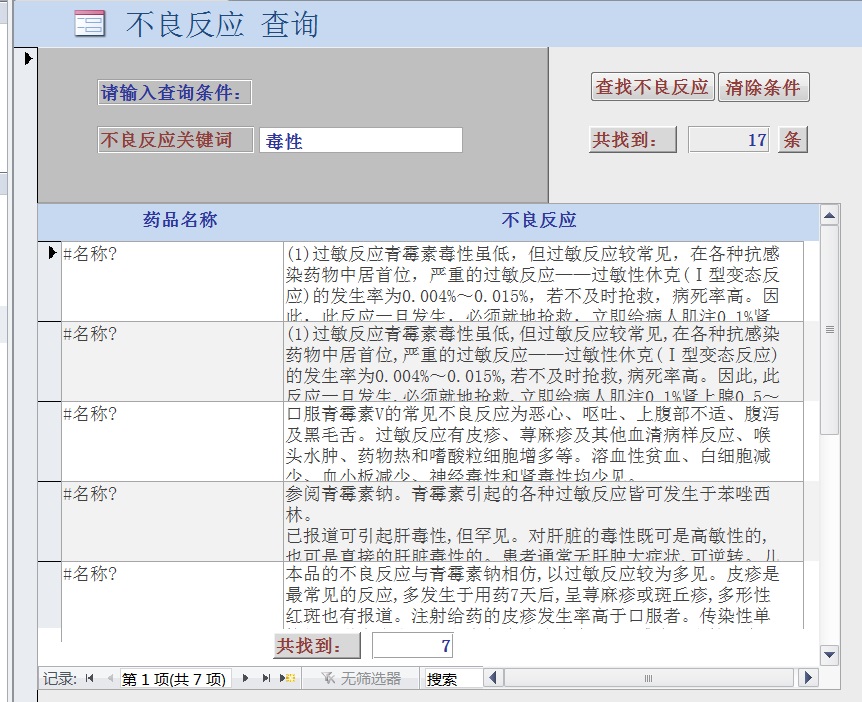

将您改写后的代码粘贴后,执行出现如下画面,不知何故?请再赐教,谢谢!
再次衷心感谢!
按照您的提示,试着改变使用了不同的记录源,但还是老问题。恳请帮助检查一下,不胜感激!
你的查询有问题,更新一下就行了
