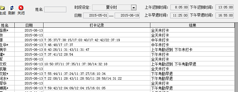

zch 发表于:2015-06-19 09:46:28
关于考勤打卡问题,确实很复杂,我原来对这个问题也想了很久,始终没有找到一个完整的解决办法,只能变通一下使用。
问题的难点在于:
1,重复打卡问题,这个不是精神问题,但确实存在,估计是怕没有打上,多打了几次
2,时间交叉问题,比如中午时间打卡,你说他是上午下班卡还是下午上班卡,还要综合起来判断,再比如他就打两次卡,但第二次打在下午或者晚上,判断起来确实非常麻烦。
针对这些问题,我设计的方法是
1,将个人每天的打卡记录先集中到一条记录
2,写一个函数对打卡记录判断,给出打卡结果,
3,对于你说的重复问题,其实不用删除,看看我给你的截图,当然每个公司要求不一样,结果给你参考,正常考勤的就不用显示了,希望能对你有帮助
