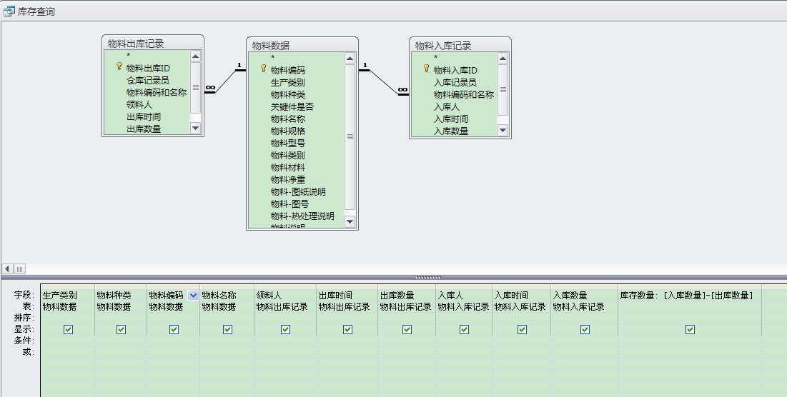

请教:一个物料入库记录,一个物料出库记录,一个物料数据,我现在想建立一个库存查询,如下图。但是显示出来查询结果只有物料既有入库记录和出库记录的才显示,请问如何能让入库的物料都显示出来,请各位高人帮帮忙!谢谢!

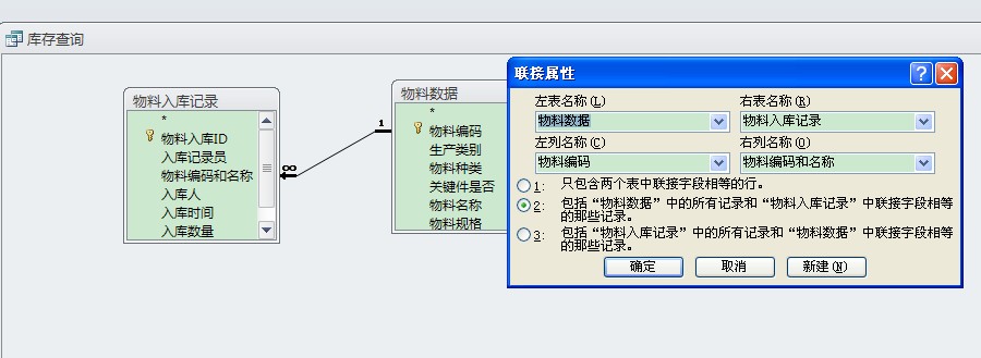

你双击图中各表间关系的“线”,然后你会看到三个选项,你选择包含“物料数据”所有及......,就可以了。

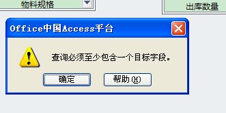

按照你选择后,报错如下:
请问下是什么原因,如何解决!
煮江品茶 发表于:2014-05-16 11:02:56
拖几个字段到下面的字段设计区域不就完事了

我是想查询所有物料的库存数量,但是只有入库和出库的物料才能在查询中显示,如何能让所有入库物料都显示出来?

谢谢,我知道自己为什么出现第二错误了,谢谢楼上的煮江品茶
