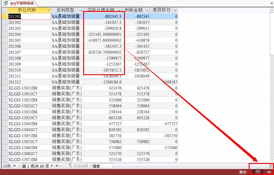

请问题老师:用SQL建立的查询怎样设置数字的标准格式(千分符号、留两位小数) 谢谢!
kuiblue 发表于:2014-03-28 12:22:06
补充 SQL代码为:
SELECT 折让代码,返利类型,实际计提金额,到帐金额,差异核对 from qrySA基础加销量跟踪
UNION ALL
select 折让代码,返利类型,实际计提金额,到帐金额,差异核对 from qry销售奖励_广东跟踪;
另还要加上千分号 例如 432,234.02
奇玉 发表于:2014-03-28 12:29:17
在这个联合查询的基础上再做一次选择查询,设计模式,然后在条件空白处,右键,属性,格式---标准  小数---2
kuiblue 发表于:2014-03-28 13:02:26
原来这样,谢谢老师!我还以为可以一次性完成了。
奇玉 发表于:2014-03-28 13:38:01
联合查询只有SQL视图,无设计视图,只能再做一步了.
