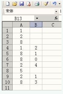

同列相同记录间隔查询
想实现 同列 ,相同记录 之间的间隔查询。效果如下,请高手老师们支招。
数字   间隔
1          1
1          4
0          1
0          1
0          4
1
2          2
0
2
不知道我的意思表达明白了没有?
木行之 发表于:2014-03-25 22:31:30
应该是这种效果,上面的有误。

木行之 发表于:2014-03-26 16:35:16
感谢两位老师,答案都很好,但最佳只能设置一个。给行答复的。下次有分给amazeyeli老师。
