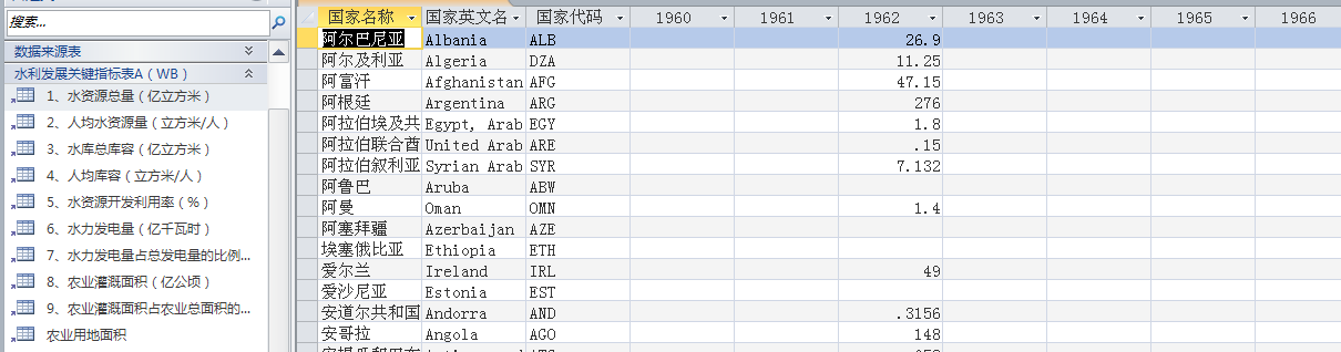

  各位大神,为了工作需要,自己建了一个数据库,想实现一些查询功能,请大神指点,我的想法能不能行得通,具体怎么做。千恩万谢。
现在数据库和表如图2的样子,想做个查询,按国家名称查询,输入国家名字后,出现一个汇总表 ,显示,如表1所示的样子,请问我该怎么做,谢各位大神,在线等。

我是想在一个表中,把查询结果体现出来,能够横轴是年份,纵轴是各个指标的值。。。这样改怎么实现那?
瞿丽忠 发表于:2013-12-09 12:33:44
交叉表查询
chinasa 发表于:2013-12-09 13:20:34
弄个临时表,分别把需要的数据追加进去,就得到你要的结果了。
