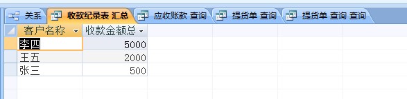

如图:收款纪录里有三个人

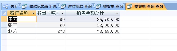

提货记录里有三个人

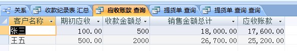

创建查询,应收=销售金额合计-收款记录金额总计,得到以下结构
问题是:为什么李四和赵六不见了!

1.你在查询联接属性中选择了“只包含两个表中联接字段相等的行”
2.应该选择“提货记录查询”所有记录和“收款记录查询”中链接字段相等的那些记录,当然这样会不见了“李四”,但却是合理的,因为李四没有提货何来收款。
大卫 发表于:2013-10-09 15:48:24
有可能赵六也见李四也见吗,因为李四可能提前打款过来
沧海桑田 发表于:2013-10-09 15:55:20
可以,在提货记录表加上“李四”的记录就行了,只是提货数为“0”,备注填预付款
大卫 发表于:2013-10-09 16:01:15
因为提货记录表是要打单的,所以不宜增加,我的想法的在期初应收里增加记录
