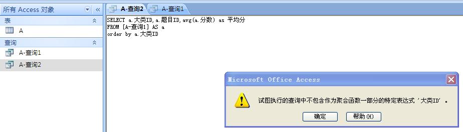

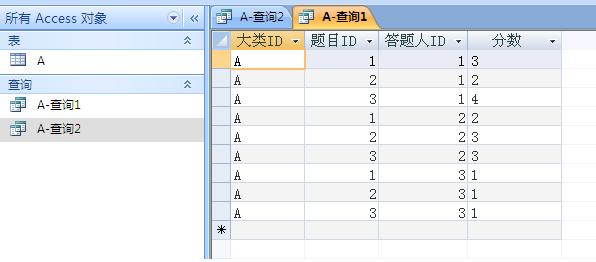

伴山风而行 发表于:2013-09-20 10:10:31
感谢zch的指导,我按照你的思路开始设计查询,结果到查询2的阶段进行不下去了,因为总是报错,我查询1中明明有大类ID、题目ID等字段,到查询2中总是告诉我“试图执行的查询中不包含作为聚合函数一部分的特定表达式'大类ID' (或题目ID)”,请教一下是什么原因?
大类ID,题目ID也不是什么聚合函数啊。请参考下图,请大虾们点拨迷津!
先行谢过!

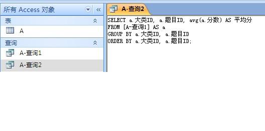

伴山风而行 发表于:2013-09-20 10:32:50
自己试验成功!庆祝一下。
