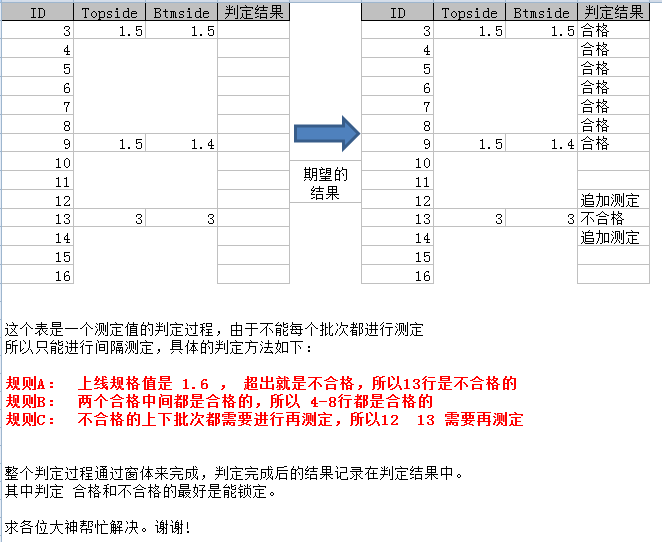

查询中自动判定生成
梁峰  发表于:2013-08-10 21:03:35
20130810 helpfile
在水一方 发表于:2013-08-11 05:32:38
1. 假设测定ID9合格而ID10不合格,那么ID9是显示“合格”还是“追加测定”呢?还是说肯定不会遇到连续抽检的情况?
2.给你一个建议:把未被抽检测定值一律设为1.0,就可以自动生成“合格”,然后利用不合格ID查询上下组ID,然后判断为“追加测定”,这样简单多了
梁峰 发表于:2013-08-11 09:10:59
1」  ID9假如测定了,是合格的,则判定结果就是合格。
2」  第二个方案我想过,但是在右图中ID 10、11 15 16 这些是无法判定的,只有等到追加ceding结果出来后才能进行判定
在水一方 发表于:2013-08-14 19:31:24
看看这样行不行:
1.查询所有“不合格”的ID
2.根据不合格ID查询到上下相连接的ID,标记为“追加测定”
3.其他的ID就都是“合格”了

SELECT 表1.ID, 表1.Topside, 表1.Btmside, IIf([Topside]>1.6,"不合格",IIf(DFirst("Topside","表1","ID>" & [ID])>1.6 Or DLast("Topside","表1","ID<" & [ID])>1.6,"追加监测","合格")) AS 判定结果
FROM 表1;
或者:
SELECT 表1.ID, 表1.Topside, 表1.Btmside, IIf([Topside]>1.6,"不合格",IIf((select First(a.Topside) from 表1 as a where a.ID>表1.[ID])>1.6 Or (select Last(b.Topside) from 表1 as b where b.ID<表1.[ID])>1.6,"追加监测","合格")) AS 判定结果
FROM 表1;

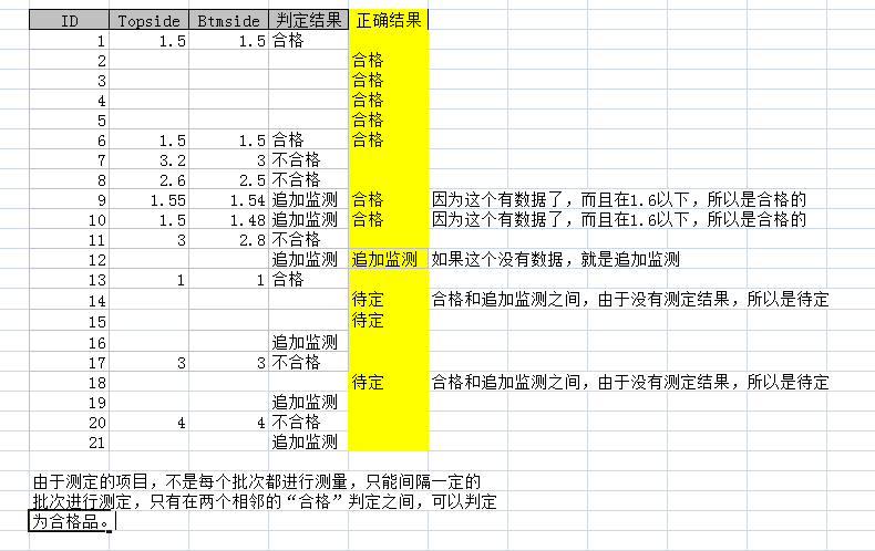

非常感谢煮江 老师写的查询,但是还有一个小小的问题就是:
在OK 和 追加测定之间是 “待定”
追加测定和追加测定之间也是 ”待定“
简单点说就是:
1> 有数据的,按照数据进行判定,大于1.6 就是不合格,小于1.6就是合格
2> 没有输入数据的,只有在“合格”和“合格”之间才能判定“合格”
3> 不合格的上下批,如果没有输入数据,就判定为“追加测定”
举个例子:
