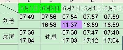

[5分]这个交叉查询怎么做呢
望天  发表于:2013-07-18 10:27:45
考勤机格式表做出 如同这种形式。
怎么用查询呢?

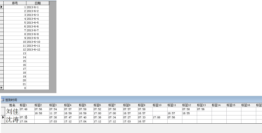

蟹仔 发表于:2013-07-18 15:25:10
楼上的例子效果可以!我也献丑做了一个。用的查询很少,不但可以做成窗体也可以做成报表。后续功能的添加更为方便。我的思路为
1,建立一个中间表专门用来储存交叉表的列标题。可以参考我以前的文章http://www.accessoft.com/article-show.asp?id=8451。这样在子窗体里面就可以使用固定的字段名了,注意!我的实例里面没有对整个临时的表进行任何处理。只有把我文章的思路复制过来才有用的。用这个临时表有个好处。就是即使当天没有任何人员签到跟签退。都会显示为空。
2,在两个签退跟签到的交叉表。列标题加以区分。
3,再把这两个交叉表合并,。点击下载此附件
