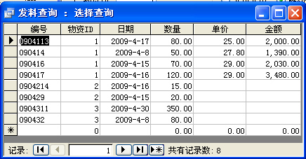

cspa老师的方法是各商品合计的移动加权平均,我想实现的是用查询方法一次计算"各个商品"移动加权出库单价,见附件,求出出库表中移动加权平均出库价,如何操作?点击下载此附件

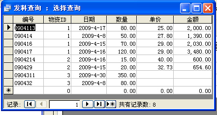

cspa 发表于:2013-07-18 11:25:25
你说的是对的,又修改了一下,看看如何?思路是先统计每月有多少种商品,然后采用循环的方法 “一次计算‘各个商品’移动加权出库单价”
我没用你给的数据,还是用的原示例的完整数据和对象。

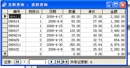

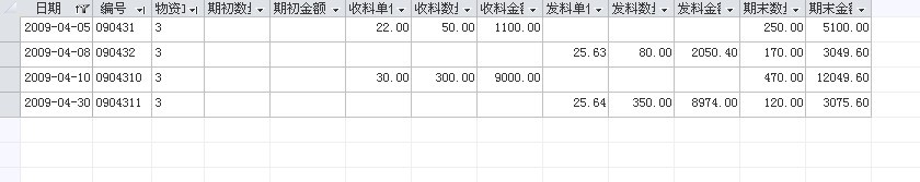

阿坤 发表于:2013-07-19 14:18:12
好像不行哟,点击下载此附件
你看物资ID为3的,我加了几笔,编号090432单价就为20.4,怎么计算为25.63,还有物资ID为1的也不对...

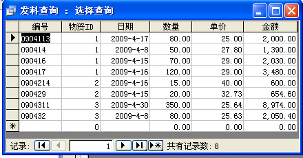

cspa 发表于:2013-07-19 16:37:33
我完全未动移动法的算法,只是按你的要求将其从按每个物资ID计算一次,改为一次计算‘各个商品’的移动加权出库单价,经过验证两种方法结果完全一致!
你可以用原来的示例计算一次,再用我改过的示例计算一次,对比一下二者的结果!
以上是用原示例,按物资ID分别计算的结果。下面是我改过示例的计算结果:
阿坤 发表于:2013-07-19 19:27:09
谢谢 cspa老师你说的是,结果一样,那25.63是怎么来的,todaynew 老师的算法可能有问题哈,
解决了,是编号问题,将编号字段长度设成一致,计算正确,见点击下载此附件
再次谢谢 cspa老师及todaynew 老师哈!
阿坤 发表于:2013-07-20 11:53:48
其实将编号字段类型改为数字类型,如长整型,按升序排序就正确了。
