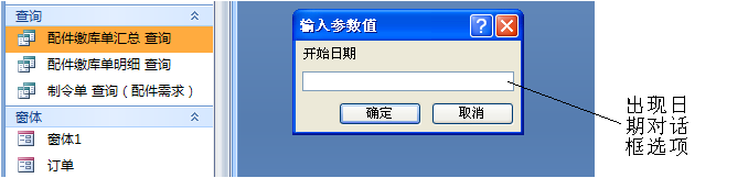

请问查询输入日期参数时,如何实现如窗体日期输入的对话框选项,无需手工输入日期,谢谢!

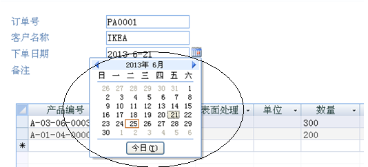

2003版没有这个控件,其他的版本是否有这类复合控件不知道。但是可以自己写子程序,也就是在某个日期文本框控件获得焦点时,显示出日期控件,并将这个日期控件的位置定位在文本框下即可。
TT 发表于:2013-06-26 22:57:25
03版可以直接下载做好的模块,网上有的,07版就把文本框格式设置成时间格式就有了。

我用的是07版,窗体时间控件是系统自带的,我问的是在查询的参数输入时,希望能带出日期选取器。

真不好意思,我还是不会弄。现在我做了个例子点击打开,能不能在查询参数对话框加上日期选取器,再次谢谢!

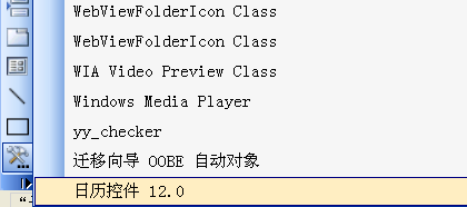

2003版中有个ACTIVE控件:日历控件,可以选中引用。
