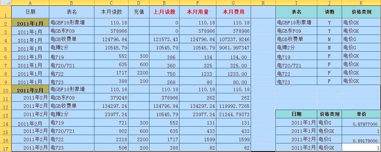

以上是我在excel里做的东西。
现在想利用acc做。我的想法是:只保留日期、表名、本月读数、充值四个字段,以减少冗余
问题一:上月读数:
应该是上个月的本月读数,请问如何得到
问题二:本月用量:
有三种情况:如果表名的“读数”(见后表)等于Y,则等于上月读数减本月读数;
如表名的“读数”等于N,则等于本月读数;
如等于F,则等于上月读数 加 充值 减去 本月读数
问题三:本月费用
还是从右上的表里获得条件,然后从右下的表里获得单价,再乘以本月用量.............
对acc基本是一窍不通,应该怎么做,是用查询呢?直接在表的字段里写公式?
恳请各位大侠指点!!!!

张 发表于:2013-05-12 10:39:01
谢谢!!!
不过计量表会发生意外,比如更换,或者甚至出现倒转
我以前的办法是:在本月读数里调整。如换新表的话,记下换表前的数,再记下新表的开始数,再记下查表时新表的数。
比如:某表1月读数是1000,2月15日换新表,旧表走到了1200,新表是0,2月底查表时新表读数是100,我就在本月读数里填入 1200、0、100,本月用量就自动得出300(1200-1000-0+100)
另外,下月的上月读数,必须提取 100这个末尾数值,这样才能继续计算
可我觉得,acc的字段,定义都是严格的,不知道文本型能不能参与计算?
请老师指教!!!
另外,您将“充值”单做一表是符合acc要求的
