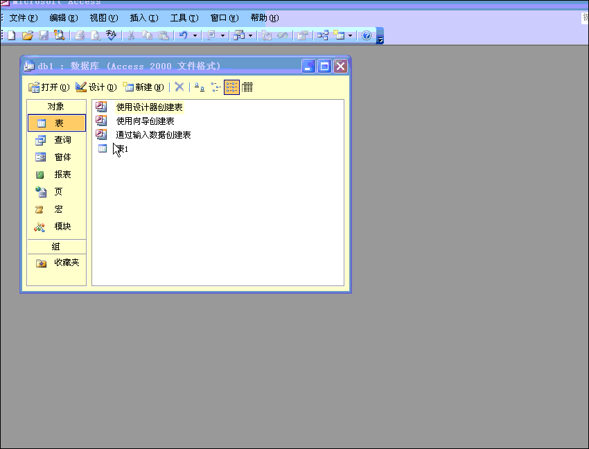

十段 发表于:2008-06-11 14:15:41
是不是这个效果?
代码如下:
SELECT Sum(IIf([L3]=0,[L1],0)) AS L1合计, Sum(IIf([L3]=1,[L2],0)) AS L2合计, [L1合计]+[L2合计] AS 总计
FROM 表1;
实例如下:
