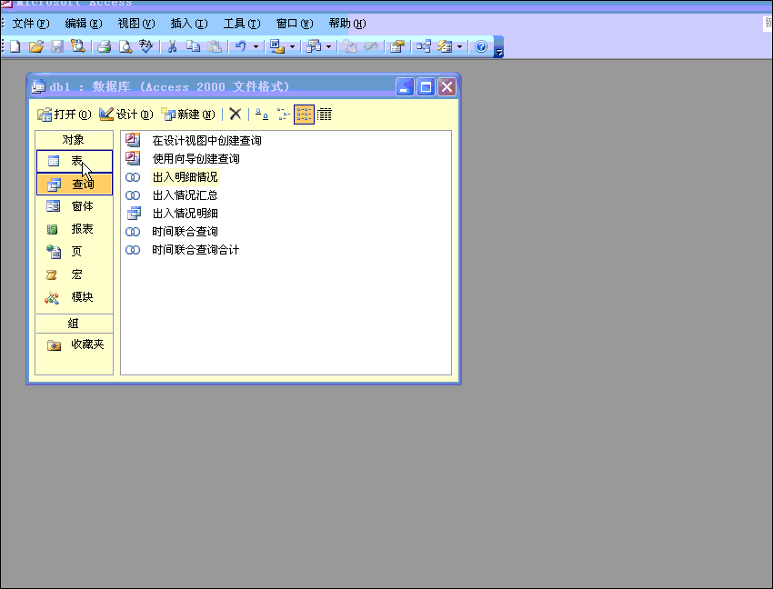

谢谢了。我看了贺师傅的帖子,对比一下,还是一头雾水,示例中有3个字段,各个表都有,但我的好像就一个日期是一样的,还有我查询1中 收入值是  2表的统计结果的差值。。这样我就看不来了
再问下,示例中联合查询引用的是表,如果引用已有查询是不是也可以的
十段 发表于:2008-06-05 12:18:15
如一 发表于:2008-06-05 13:29:25
辛苦啦  已经DOWN DOWN
