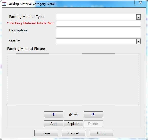

按照论坛上的教程,我分别制作两种产品的窗体并带有通用附件。其中一个只引用了一个通用附件,而另外一个则采用了选项卡控件可以同时保存两种不同类别的附件。这两个窗体的附件都能够正常的SAVE和LOAD.但是在选择打印报表的时候,只有一个通用附件的窗体能够顺利生成报表,而带有2个通用附件的窗体在点击打印时候却报错。请问我该如何解决?
宋良杰 发表于:2017-02-06 12:36:22
或者说,如果按照第二张图片的做法,我该如何做才能在打印报表时候,如何能打印出不同类别附件下的图片?

宋良杰 发表于:2017-02-06 13:02:09
每次打开窗体后,都可以显示上一次上传的附件图片,而且在硬盘的对应路径也都可以找到对应的附件图片。所以我原本的做法是,按照教程:
http://www.accessoft.com/article-show.asp?id=11056
在报表中插入了2个子报表来定义图片路径。是不是这里错了?
