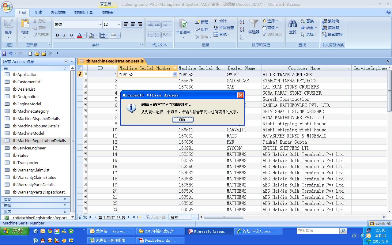

我使用查阅列,输入数据时,总是提醒:所输入的文本不是列表中的项目。 我必须下拉组合框,选中我要的数据,而不能直接输入。奇怪了。请教是什么问题。

“限为列表”列表属性和表关系中的 参照完整性,我都选了“是”。例如:如我附件[Machine Serial Number]字段,查阅的是入库的产品,如果没有在[产品列表]中出现;相当于我库里没有这个东西,在[销售表]中,我是不能够销售发运的。
所以我不能把你们提议的“限为列表”和参照完整性 选成 “否”。

我碰的问题可能很奇怪,我建了查阅列组合框之后,必须下拉组合框选择列表内的数据,而不能使用“输入”或者“粘贴数据”方式,否则提示我”输入的文字不在列表中”, 但是有时候又能输入或者粘贴数据(当然也是列表存在中的数据)。
所以,我建的表中的查阅列,时好时坏,我想可能是我哪里没有设置对,或者和什么地方有冲突所致。

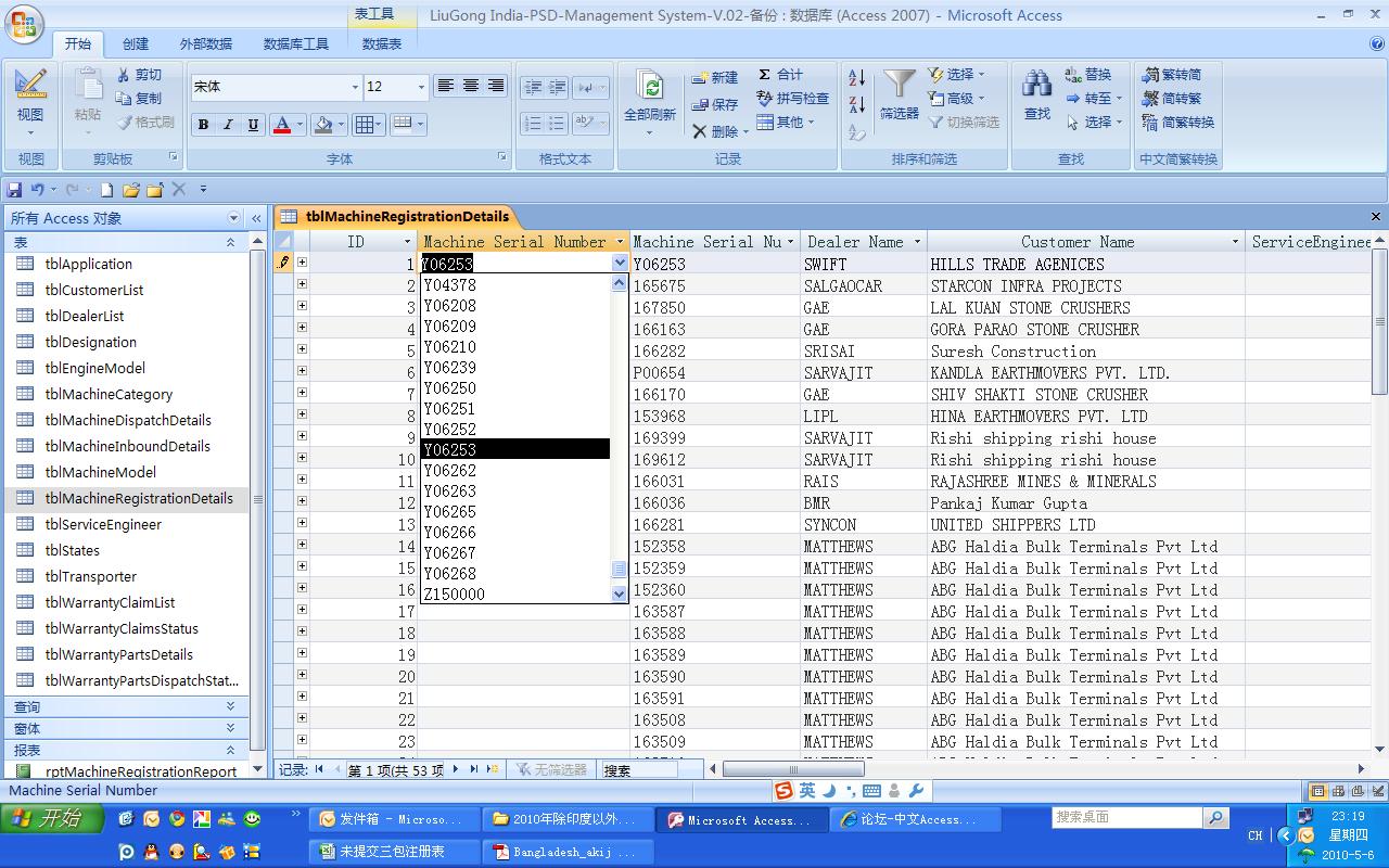

答:我输入的是列表框以内的数据,而且我下拉组合框,随便选一个数据后,把这个数据复制,粘贴到相同的位置,都会提示“我输入的文字不在列表内”。
今天整整一天,本来不可以输入和粘贴的表,我又可以输入和粘贴数据了,下午下班时,关掉Access,合上笔记本半小时后,再启动Access打开我做的文件,又不可以输入和粘贴数据了,我狂晕。
晚上继续研究这两个表,我奇怪了,我没有改动任何东西和属性,只是关掉Access待机,就不行了。我想是不是电脑的问题,我就重启电脑,还是不行,但是,最后我按以下步骤操作了一下,又可以输入和粘贴数据了。
1:重新使用查阅向导做一个一摸一样的字段,只是字段名称不一样,所有属性一样。
2:我就在新做的字段输入数据和粘贴数据,发现都可以。
3:我又在先前的字段输入和粘贴数据,居然发现可以了!!!!
4:把新做的查阅列字段,表关系和新的字段都删掉。
原先的字段,恢复正常工作了!!! 难道我每天都要这样做一次么?!?!
