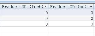

新人请教,我的窗体里有三个文本框,其中OD(input)和右边的选项组是我输入的,下面的Product Od (Inch)和Product OD (mm)是根据上面的输入计算出来的,我在他们的控制来源里写了IIf(...)的表达式(请看图1)。
窗体的计算是没问题的。但是表里的Product OD (Inch)和Product OD (mm)的结果不能显示,全是0,(请看图2)。
请问是要在表里什么地方再写公式吗还是其他方法?我反复试了总是不行。窗体和表的大部分是别人做好了的,我接着别人的工作来做,其中的表达式是我自己写的。请哪位帮我解决一下。。。谢谢~~
wang decheng 发表于:2010-01-13 11:24:07
窗体里面的显示和表里面写入不能同时进行;
现在你窗体显示已经正确了;那么再在inch (mm)的复选框更新后事件加上:
me.productOD(INCH)=
me.productOD(MM)=
等号后面加上你的公式
