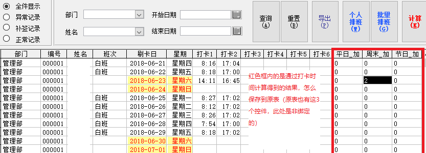

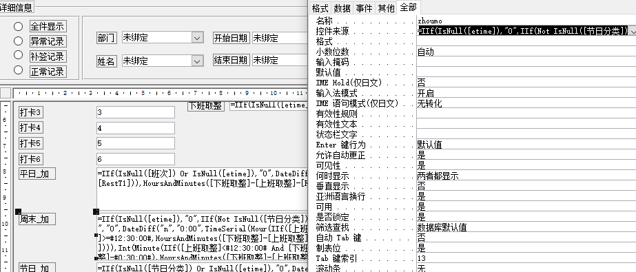

我有张考勤记录窗体,导入的打卡机时间数据(上班,下班时间点),然后以原表创建的主窗体的子窗体,再新增了个“加班小时数”的非绑定文本框,通过班次等情况进行了复杂的表达式计算(得到加班了几个小时的结果),怎么把这个表达式的结果返回记录在原表中(原表也追加了“加班小时数”的字段)?

xlb 发表于:2018-07-22 07:11:47
附件传上来

因为我定义了一个函数RoundUp的,用到查询上就会提示没有定义函数。
计算公式:=IIf(IsNull([1]),Null,IIf([1]<=[ClassST1],[ClassST1],TimeSerial(Hour([1]),RoundUp(Minute([1])/30)*30,0)))
定义的函数:
Private Function RoundUp(dvalue As Single) As Long
    RoundUp = -Int(-1 * dvalue)
End Function
求帮忙在我上面添加的附加上搞定吧。只求计算出来的,平日加班,周末加班,节日加班的结果保存到表上(表上有此3个字段)
