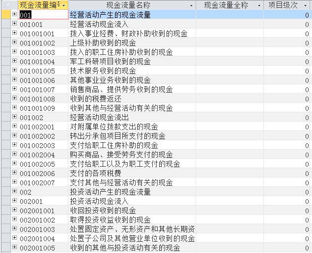

如图,我有一个基础表是项目维护表,表中有项目编号字段,项目名称字段,项目全称字段
现在问题是,项目是有级次的,比如001是A项目,下面还有001001是A1项目,那么全称就是A-A1
如果还有项目是001001002,名称是AA2,则全称是A-A1-AA2
那么问题是,我现在没有填写项目全称列,我希望用任何可以的方式(除了手工输入),对这列进行自动填写,用SQL语句应该如何写,用VBA(不做窗体)应该如何写?我EXCEL的VBA基础已经非常熟练了,但是从Excel转到ACCESS有点茫然,很多简单的功能需要用其他方式实现。请高手为我写一份例子,我想通过这个例子好好学习下。谢谢各位老师前辈

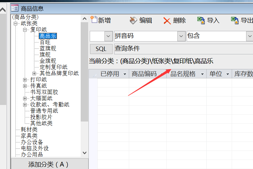

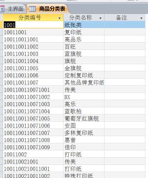

用查询好像太复杂了,建个窗体,做一下是可以的。学过进销存么?参考一下。

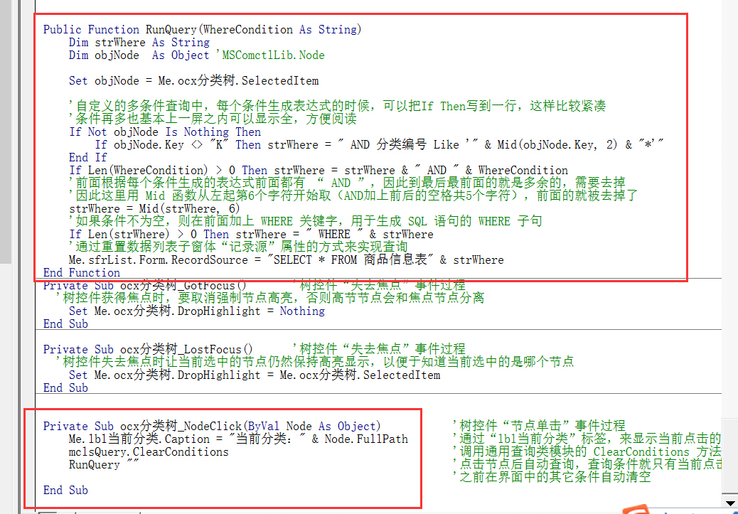

部分截图,代码:
KevinFan 发表于:2016-11-24 13:41:37
按2楼的用树控件实现,简单方便。
